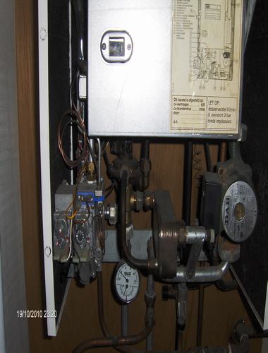

Ik heb een foto gemaakt van de stand op het gasblok. Het is voor mij niet echt duidelijk welke stand hij staat. Moet ik nou kijken naar dat witte streepje, of het getal dat bovenin staat ?

DexterXL
Draai de grijze knop maar eens op 5, hij staat nu op 2, ga dan nog
maar eens kijken wat de temperatuur word op de ronde meter eronder :wink:

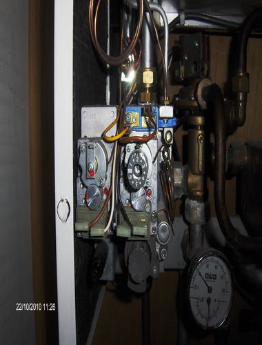

Ik heb het gasblokje op 5 gezet. Hij geeft nu na een aantal uur 60 aan, en daaronder 2.
Het is momenteel wel warm in huis, alleen gaat hij om de 10 minuten weer stoken.
Warm water werkt gewoon normaal. daar heb ik geen problemen mee
De cv stookt nu om de 10 minuten tijd telkens opnieuw. is dat normaal?

plaats een foto van je thermostaat en bedradingskastje op de ketel.
