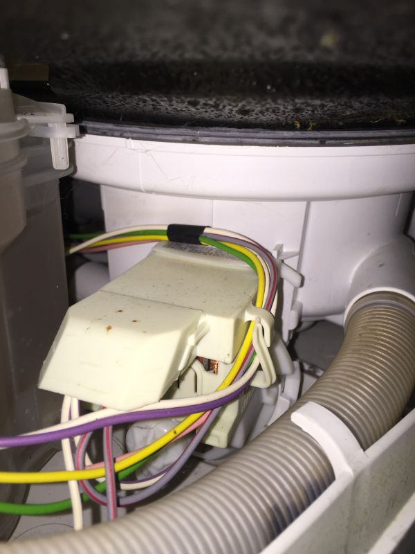

Hoi, Onze ATAG VA9411RT vaatwasser pompt niet af.
Heb alles aan de binnenkant schoongemaakt en het schoepje aan de binnenkant draait vrij.
Heb al een keer een reset geprobeert maar helpt niet.
Ik meen wel het relais te horen wat de pomp zou moeten aanschakelen. Kan ik als vervolgstap nuhet beste de vuilwaterpomp uitbouwen?
Serviceklepje weer terugplaatsen na controle van schoep.
Hoor je de pomp wel draaien , zonder klepje maakt deze alleen een gorgelend geluid.
Ok dankje. Zou je een beetje pp weg kunnen helpen?
Ik heb de vaatwasser uitgebouwd, vanwaaruit kom ik het beste aan de pomp (links zit het labyrint)
Vanuit de onderkant?
Het is uitzonderlijk dat je niets hoort je zou op zijn minst een lichte brom moeten horen , tenzij de afvoerpomp elektrisch een onderbreking heeft.
Ik zou niet zomaar deze pomp vervangen.
Wat veel voorkomt is dat er toch een stukje glas in de afvoerpomp zit wat lastig te zien is omdat glas vaak doorzichtig is en de meeste mensen niet al het water onder de schoep verwijderen.
Meestal draait de pomp wel weer even als je hem handmatig ronddraait maar slaat daarna weer vast.
Mocht je hem toch willen vervangen dan moet dat door de metalen plaat te verwijderen die onder de deur zit.
Haal wel al het water uit de kuip!
Ik zou zelf eerst even meten of er wel 230 volt op komt.
Ik wil de pomp uitbouwen en dan direct op de 220 aansluiten om te kijken of hij echt stuk is voordat ik een nieuwe bestel.
Ik heb het plaatje onder de deur weggehaald. Is dit de afvoerpomp?
Neem aan:
1. Kabels loshalen
2. Kwart slag aan pomp draaien en eruit trekken
