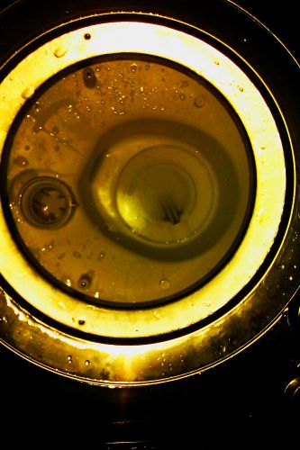

Mijn ATAG vaatwasser draait niet het hele programma. Bij het openen blijkt waarom, dan staat nl de hele bodem vol water. Nu dacht ik dat dat komt door het niet pompen, maar wanneer ik het programma laat starten met speoeln geeft ie wel water en loopt er ook water weg.
Ligt dit aan de pomp of zit er een fout in de programmaknop?
Wanneer die hoort te pompen geeft ie zo'n elektrische brom
Waarschijnlijk zit er rommel tussen de schoepen van de circulatiepomp of de condensator is kapot.
Bekschoever
Ik heb met soda en azijn al e.e.a. losgeweekt. Hoe kom ik bij die schoepen?
De grote zeef binnen in de machine verwijderen, daar onder zitten de schoepen.
Bekschoever
Ik heb alles van binnenuit losgehaalt. Maar ik kan niet bij de schoepen Misschien dat dat bij een Atag anders is dan bij andere merken
Kan wel een foto opsturen eventueel
Ik ken lang niet alle machines uit m'n hoofd, misschien dat iemand anders dit zo weet.
Een foto is nooit verkeerd.

Foto hier plaatsen lukt niet Heb een pb gestuurd
Bekschoever
Ah handiger dan ik ben.
Bedankt voor het plaatsen!
Volgens mij staan de schoepen haaks op de inlaat onderin.
