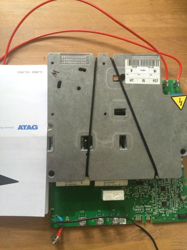

het betreft een ATAG inductiekookplaat van 2007.
en wij ondervinden momenteel weer een probleem met de kookplaat.
De kookplaat functioneert niet op de middelste groep. Deze groep wil niet starten, bij het indrukken komt een constante pieptoon te horen. Na in en uitschakeling via de groepenkast is er geen wijziging. De storingscode duidt aan dat de netspanning te hoog is?. Nu heb ik eerder al wat knoppen gelijktijdig in gedrukt maar denk niet dat ik de 2-fase / 3 fase omschakeling heb gedaan. Deze groep is in het verleden ook al eerder vervangen. Soms geeft de plaat op deze zone spontaan F9 (kookplaat verkeerd aangesloten/netspanning te hoog aan). De grote eenheid aan de linkerzijde functioneert normaal, de 2 eenheden aan de rechterzijde functioneren normaal.
de eerste foto toont binnenwerk van de ATAG HI18071M
De tweede foto toont het aangesloten schema:
bovenste deel is binnen in de kookplaat (zie foto 4) en onderste deel is aansluiting (foto 3). Opvallend is dat ik concludeer dat de fase aansluiting (P) en neutraal (N) omgewisseld zijn voor middenzone en rechterzone tov de perilex afkomende bedrading.
foto 3 toont perilex afkomende bedrading.
foto 4 toont aansluiting binnen in de kookplaat.
foto 5 en 6 tonen de algemene aansluitschema's, deze kookplaat is aangesloten volgens schema in linkerbovenhoek. 3 fasen + 1 N
Foto 7 toont schakeling in de meterkast.
Wat mij bevreemdt is de omgekeerde aansluiting van de midden en linker zones.
mijn vraag is eigenlijk of dit wat uitmaakt.
verder of iemand bekend is met de storing en wat men verwacht wat er stuk is.
Ik zag geen doorgebrande elementen op de printplaten, maar meten is weten en alvorens ik zaken onderling uitwissel voor het foute component te vinden wil ik graag weten of de fase omwisseling nou bewust gekozen was of een fout is geweest in de aansluiting door de service monteur bij eerdere reparatie.
