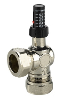

Heb wel contact gehad met de helpdesk van Honeywell, maar ben daar nog niet uitgekomen, omdat ze informatie willen hebben die niet heel makkelijk uit de bedieningsmodule te krijgen is. Daarom hier de vraag, omdat iemand wellicht een goed idee heeft.
Even een plaatje van het internet, maar je bedoelt zo'n ding: Die zit er inderdaad op.
