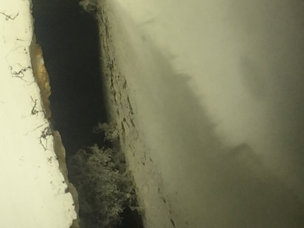

Beste leden,
Ik laat binnenkort mijn CV ketel vervangen maar ik zie grijze stofachtige vezels langs de cv gasafvoer en in het plafond ertussen zitten. Het zit vlak boven het (gips) materiaal langs en deels los gevallen (in kleine plukjes) op de afvoerbuis. Weet iemand of dit asbest kan zijn of herkent iemand dit materiaal?
Het huis stamt uit 1930.
Je CV-ketel komt niet uit 1930... Waarschijnlijk is het gewoon stof en vuil.
Bedankt voor je reactie. Dat klopt maar het is ook niet mijn CV ketel waar het grijze materiaal zich bevindt maar de (binnen) delen van het plafond. Het is pas zichtbaar geworden wanneer de afvoergat vele jaren terug werd groter gemaakt/aangepast. Er zit veel meer van dat spul tussen de houten delen in. Vanaf waar ik kan zien lijkt het ook of het tussen houten stengels zit?
Misschien iemand anders nog een idee?
Ik zo zeggen glaswol met stof, maar de enige die kan zeggen asbest is een asbest lab.
Monster opsturen en je weet het zeker.
In CV-ruimtes is veel asbest gebruikt. Maar in woningen zelden losse isolatie. Ik adviseer er door een DIA ter plekke naar te laten kijken. En eventueel meteen andere plekken in huis waar je wilt verbouwen.
