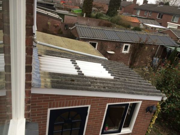

Op mijn bijkeuken van 2,5 x 3 liggen asbest golfplaten.
Aangezien dit over een paar jaar verboden is moet ik ze gaan vervangen.
Dit leek mij een simpel klusje, oude platen eraf, ritje naar de bouwmarkt, nieuwe platen erop.
Echter, de golven van de asbestplaten zijn 177mm breed en 55 mm hoog, en deze afmeting kan ik nergens vinden.
Wat ik wel kan vinden zijn platen van 177/51,die naar mijn idee wel gaan passen.
Deze platen kan ik alleen enkel vinden in transparant.
Op de plaatjes vind ik ze er niet heel stevig uitzien en daarbij lijkt het me ook niet heel mooi om het hele dakje transparant te hebben, volgens mij krijg je dan een soort van kas-idee.
Enkele vragen:
- Kan het kloppen dat de platen van 177/51 gewoon gaan passen?
- Wat is het verschil tussen polyester en PVC?
- Zijn de platen wel stevig genoeg om echt als dakbedekking te gebruiken?
- Zijn de platen echt alleen in transparant verkrijgbaar? (tips zijn welkom via privé bericht)
- Indien de platen alleen in transparant verkrijgbaar zijn, zou het dan wel een mooie uitstraling krijgen?
De oude asbestplaten kan ik trouwens gewoon in dubbellaags plastic bij de gemeente inleveren, dus dit is geen probleem.
Mocht iemand nog andere ideeën of tips hebben, hoor ik het graag (evt. via privé bericht.)
Alvast bedankt.
