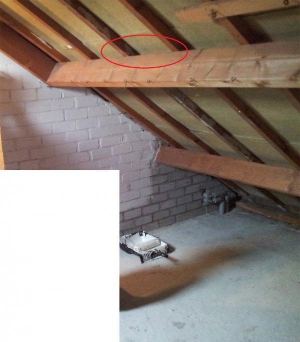

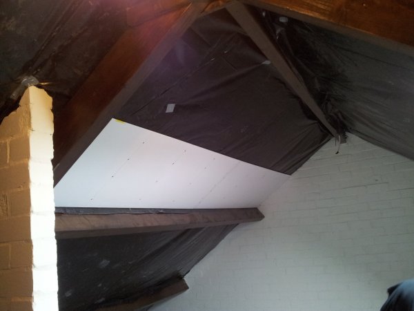

Ik heb een aantal jaren geleden mijn zolder (bouwjaar huis: 1965) afgetimmerd met gipsplaten, maar ergens twijfel ik of dit wel veilig is gedaan ivm houtrot:
Voor situatie:
Dakbeschot; 2-5% asbest platen
Na situatie:
-Plastic landbouwfolie op het dakbeschot geniet
-Gipsplaten op het dakbeschot getimmerd
In eerste instantie wilde ik de gipsplaten monteren zonder met folie te werken, maar vanwege de asbestplaten leek het mij een veiliger idee om eerst folie te monteren. Ik wilde voorkomen dat als ik ooit per ongeluk door een gipsplaat zou gaan en een asbestplaat zou raken, er altijd nog een folie laag is die wat bescherming kan bieden.
- De vraag is nu, is dit veilig? Bestaat er een kans dat de balken waar het dakbeschot op ligt gaan rotten? Het plastic is redelijk gemonteerd, er zijn plaatsen waar het vocht toch richting mijn dakbeschot zou kunnen trekken. Maarja ik dacht dat dit vocht dan vanzelf wel via het dakbeschot naar buiten zou verdampen.
