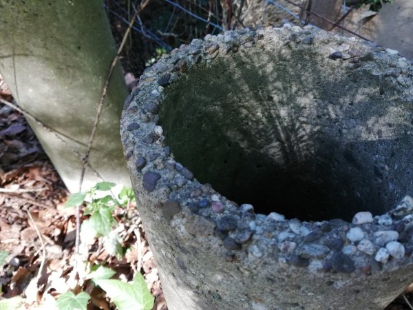

Ik vraag me af of deze buis (vergelijkbaar type zit in de afvoerpijp vd schoorsteen, geen schouw) asbest zou kunnen zijn?
Deze vond ik achterin de tuin, half in de grond.
Dat lijkt me een gewone betonnen buis die rechtse.
De buis links op de foto is wel verdacht, en lijkt op een asbest buis.

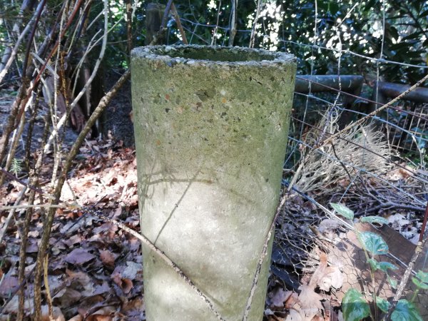

Peter, beide buizen zien er aan de buitenkant hetzelfde uit. Hier nog een foto
Willem52
Dit is gewoon een betonnen buis.
Asbest buis heeft ook een veel kleinere wanddikte.
