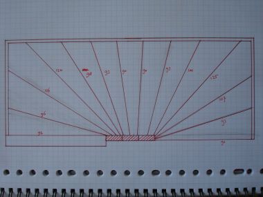

Voordat ik mijn trap ga aflakken wil ik er alvast de groeven voor de anti-slip strips in frezen. Nu zit ik een beetje te puzzelen met o.a. de verdeling van de strips over de treeplank (wat ziet er het mooiste uit en is het meest effectief) en over het beperken van snijverlies.
De strips die ik op het oog heb zitten per 2 stuks à 1.30 m verpakt. Doordat ik een proefstukje heb gemaakt op een klein keldertrappetje kwam ik erachter dat die 1.30 m ook wel eens 1.28 m kan zijn :? Daarom dacht ik eraan om strips van 63 cm te maken, m.a.w. 4 strips per verpakking, en de rest is snijverlies.
Hoe ga ik dat nu zo op de trap maken dat het er mooi uitziet? Ik wilde in eerste instantie een vaste afstand van bijv. 20 cm t.o.v. de trapboom aanhouden maar dan komt de strip niet ver genoeg in de buitenste hoeken van de breedste treden, en juist daar loop je in de praktijk.
Hoe hebben jullie dit gedaan of hebben jullie ideeën? En is het persé nodig om 2 strips achter elkaar te plaatsen of is 1 per trede genoeg?

Hier nog de maten van de treden, for what it's worth:
"infrees" strips deed ik altijd 2 achter elkaar, toen hier gewoon op rol te krijgen. Hoever ze doorlopen, hangt nu van de te gebruiken frees af, volledige lengte zal niet kunnen, 10-15 cm terug is in het algemeen geen probleem met lopen. De zelfklevende variant werkt een stuk vlugger.
Het is niet perse nodig om 2 strips op één trede te doen, 1 kan ook. Wij leveren standaard strippen van 80 cm, dit is wel een geschikte maat voor op de gemiddelde trap treden.
