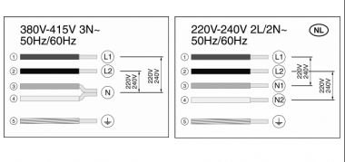

Hi,
Ik wil een inductiekookplaat aanschaffen.
Ik heb nog geen keuze gemaakt dus kan een 220 of 380v variant worden.
Ik heb geen 3 fasen, dus als de keuze op een toestel met 3 fasen valt moet ik uiteraard 3 fasen aanvragen. Dat is duidelijk.
Voor de 1 fase toestellen moet ik extra groepen hebben.
2 extra voor een 7.2 toestel en 3 extra voor een 10.5 toestel.
Een paar groepen extra is geen probleem. Maar de hoofdzekeringen?
Moet ik die ook aanvragen?
Ik kan me voorstellen dat de hoofdzekeringen 'afgestemd' zijn op het aantal groepen wat eraan hangt. Als er dan 2 (of 3) volbelaste groepen bijkomen knallen de hoofdzekeringen er (misschien) uit?
Ik heb momenteel maar 3 groepen.
Zijn de hoofdzekeringen 20A of 25A.
Momenteel heb ik 2 grote verbruikers.
Combi magnetron/oven (3kw) en een wasmachine.
De wasmaschine staat op een eigen groep.
In theorie is 3x20=14,4kw
of 3x25=18kw voldoende als ik de hoofzekeringen 'slim' belast.
Dwz de kookplaat op 2 licht belaste groepen. De magnetron bij de wasmaschine. Maar die kunnen dan niet samen aan.
Dus het kan waarschijnlijk wel in theorie maar constant op je verbruik letten ivm te lichte groepen is misschien niet zo'n bet idee.....
Jullie visie?

Lichtpunt heeft gelijk, beetje uitleg erbij: een kookgroep (2xfase, 2xnul) blijft 1 groep, en ook een krachtgroep (3xfase, 1xnul) blijft 1 groep omdat ze gelijktijdig in en uitschakelen.

Om een kookplaat aan te sluiten moet je over een Perilex contactdoos beschikken. Deze kan op twee manieren worden aangesloten:
1. Met 2x(dezelfde)fase en 2xnul en aarde, dit wordt afgezekerd met een zogenaamde kookgroep (2 gekoppelde 16A groepen). Hierop kun je een kookplaat aansluiten tot 7300Watt.
2. Met 3x(verschillende)fase en 1xnul en aarde, dit wordt afgezekerd met een 16A krachtgroep (3 fase aansluiting vereist). Hierop kun je een kookplaat aansluiten tot 11000Watt.

Volgens mij is het allemaal niet zo spannend; dat ding werkt in principe op 2 fase 230Volt, dat kan ook kloppen aangezien Siemens een totale aansluitwaarde van 7,2kWatt aangeeft (2x16Ax230V=7360kWatt, dus voldoende):
Dus een zgn. 'kookgroep' zou volstaan, dat zijn 2 fases/groepen 230V in de meterkast gecombineerd in 1 automaat (dus 1 'schakelaar die beide goepen in/afschakelt).
Je kan ook meteen voor een krachtgroep kiezen (als je toch bezig gaat) dan heb je naar je keuken 3 fases 230 en heb je er in feite 2 teveel. Handig voor de toekomst wellicht mocht er een andere kookplaat komen. Je zou zeggen dat de kookplaat ook op 3 fase aangesloten zou kunnen worden om ook die Boost-functie 'extra ruimte' te kunnen geven, maar daar wordt geen melding van gemaakt bij Siemens.

Een kookgroep kan ook zn fases van twee verschillende fasen halen. Dus bv Fase 1 / Fase 2 / 2x Nul. Voorwaarde hiervoor is wel dat dit geheel achter een 3-fasen aardlek zodat de aardlek er niet uitgaat.
Mijn voorkeur gaat hier naar uit omdat je dan je stroom mooi verdeeld over de fases.

Vonkie schreef:
Mijn groepen hebben een grijze pasring dus max 16A
16*240=3,84kw
Aansluitwaarde kookplaat: 7.2kW of 10,8kW
Kookplaat 7.2 Kw
Kookplaat 10.8 Kw
Zoals ik al eerder opmerkte,
u dient een keuze te maken welke kookplaat u gaat aanschaffen,
de 7,2kW of de 10,8kW.
Daarna gaan we samen uw e-installatie upgraden.
Lichtpunt
