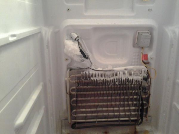

Ik zit hier met een probleem waarvan ik blijkbaar niet alleen ben. Maar wat is nu de oplossing, heb al zoveel gelezen,...heeft iemand daar al mee te maken gehad en wat heeft hij gedaan om het op te lossen.

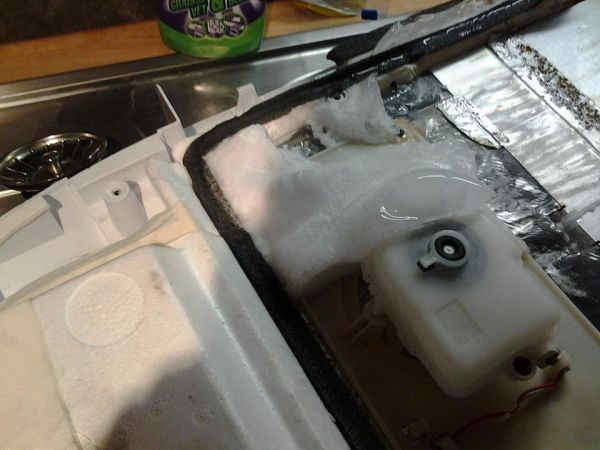

Heb ondertussen een nieuwe sensor besteld, maar hoop dat het de juiste is. Want er zijn er zoveel verschillende, welke is de juiste?. Bij het nameten bleek mijn oude wel nog goed. Deze steekt (tot ik de nieuwe heb) in, maar heb hem wel hoger geplaatst, zoals in het filmke. De beste informatie die ik vond heb ik hiervan gehaald...is dit oke,....
Wie kan mij helpen of ben ik al op de goede weg.
Veel liefst handige mama :P :P :P
Ontdooien loopt niet 100% synchroon met het aanvriezen.
Hierdoor wint de ijsvorming het na een jaar of twee.
Verplaats de sensor naar de linkerkant daar waar het ijs zit op de foto.
Je youtube links is exact wat er moet gebeuren.
Veel ontdooi plezier en vergeet je ontdooiwatergootje niet deze zit waarschijnlijk ook dichtgevroren.
