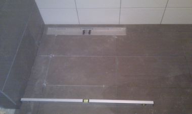

Ik zit er aan te denken om de glazenwand van 110 of 120 cm breed (en 200 cm hoog) te kopen zodat er genoeg ruimte over blijft voor de inloop. De wand waar de inloop douche voor komt is 2 meter.
Nu mijn vragen:
-Waar het beste de douchegoot te plaatsen, tegen de wand of bij de inloop tussen glaswand en muur. Of eventueel tegen de muur van 2 meter parallel aan de glaswand ( 5 cm uit de muur eventueel). Ik heb vloertegels van 30x60 cm en wil wel genoeg afschot creëren en toch een mooi resultaat zonder een op/aflopende kier onder de glazenwand, deze wil ik namelijk afgekit op de vloer hebben zodat er geen water onderdoor kan lopen.
Als mogelijk oplossing is er een wedi vloerplaat op afschot met douchedrain en een zijstrip apart te verkrijgen om het hoogte verschil in de vloer op te vangen. Deze kan dan aflopen naar de muur toe, met als nadeel dat er een doorlopende naad komt bij knik in de vloer bij de inloop. Deze kan ook met afschot naar de inloop worden geplaatst waardoor de knik naast de goot komt. Nadeel hiervan is dat de vloer tegen de wand dan hoger word en je tegen deze rand aan zal kijken en de douche wand hier voor komt (er strak tegenaan en afkitten zal ook niet verstandig zijn)
Een andere oplossing waar ik aan zit te denken is om een klein muurtje ( 5 of 10 cm hoog) te maken waarop de douchewand komt, in dit geval maakt het afschot van het douche gedeelte niet uit.
Een andere oplossing is om de badkamer vloer vlak te houden en vanaf de douchewand af te laten lopen naar de muur parallel aan de douchewand ( en een 120 cm drain te plaatsen). Echter weet ik niet of dit verstandig is omdat de vloer na de inloop van de douche dan ook afschot naar de muur heeft en daar geen goot zit. Een goot van 200 cm is ook wel te krijgen maar in verhouding weer heel duur.
Ik hoop dat jullie wat kunnen met dit verhaal en een mooi advies kunnen geven of eventuele andere creatieve oplossingen.
De keuze voor een glazen wand is gemaakt omdat een muur tot 2 meter hoogte de badkamer optisch kleiner maakt en dit meer ruimte in neemt.
Mochten er onduidelijkheden zijn dan hoor ik het graag.
Indien nodig kan ik een schets maken van de badkamer en deze hier plaatsen.
