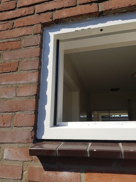

In ons kozijn wil ik nieuwe aluminium tochtprofielen plaatsen.
Dat moet met spijkertje maar ik kom er moelijk bij en wil niet mijn kozijn beschadigen.
Hoe zet je die dingen er in zonder de boel kaal de maken?

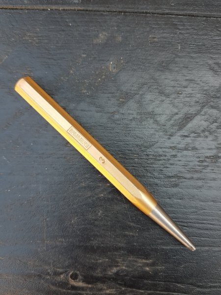

Ik heb hem. Ik heb een drijver gevonden met een dikke stompe punt en magnetisch. Dan is het wel te doen. Blijft monnikenwerk haha

Ooit zoiets gekocht
je zet de spijker er in (deze blijft op zijn plek door de magneet)
en dan sla je met je hamer op de stift aan de achterzijde om hem er in te tikken
