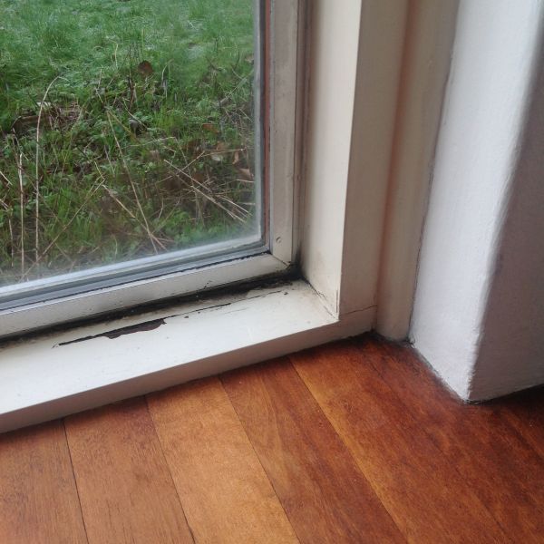

Goedendag allemaal,
Ben nieuw op dit forum, heb een vraag over isolatie van een groot, nog verder goed dubbelglasraam bij mijn dochter. Het dubbelglas raam (2*2) is in een zichtbare alu sponning gevat. Die is elke ochtend rondom drijfnat, en vervolgens loopt alles steeds naar beneden, zodat onderaan het hout al aardig begint te werken, ik zeg nog niet verrotten......
Dat alu-werk is pakweg 2 cm breed, en zit ook buiten, ergo een forse koude of warmtebrug. Aangezien de ruit etc. nu nog goed is, wil ik het profiel zowel binnen als ook buiten isoleren. Ik dacht aan een soort holleplintlat en die erop lijmen/de ruimte opvullen met pur. Zou dat een goed idee zijn? Voor binnen wellicht, maar buiten? Of kun je de alu profielen nog in/opsmeren met een soort isolerende verf oid? Elk goed idee is welkom.

Zit het alu profiel vervolgens weer in een houten kozijn, of is het gewoon een (ouder) alu kozijn?
Je zou als proef stroken hout van 15 mm dik op de buitenkant van het profiel kunnen plakken. Alleen vraag ik me af wat de beste kleef zou zijn. Dubbelzijdig tape die bij mislukking eenvoudig van het aluminium te verwijderen is.
Hier een foto van re onder binnen.
Buiten en binnen "aftimmeren" met hout? Waarmee "kleven"?? Purlijm? Purschuim zal teveel volume innemen, wellicht?

Als proef alleen buiten op het aluminium. 15 mm hout zou net genoeg isolatie moeten geven om aan de binnenzijde geen condens te krijgen.
Hallo
Aluminium kozijnen zonder koudebrug onderbreking mogen eigenlijk niet meer in woningen gebruikt worden, alleen nog in bijgebouwen.
Diezelfde koudebrug onderbreking wordt nu ook in de scheepsramen toegepast, ik heb wel het ijs op de binnenkant van de (oude) raamprofielen gehad , geen pretje, maar niet te voorkomen.

Overweeg om het te vervangen. Meteen nieuw glas en het aluminium weg.
Het zou me niet verbazen als er houtrot onder het alu zit.
Ik denk dat aftimmeren meer problemen geeft dan het iets oplevert.
En dat het alu via het glas veel kou opneemt, dus toch gaat condenseren, maar dan achter het (aftimmerhout) wat men dan niet meer ziet, tot het hout doorrot.
Grt.
Het lijkt er eerder op dat het glas bij het plaatsen te klein was voor het kozijn, en dat het op deze wijze is opgelost.
Reden zal onbekend zijn: verkeerd besteld? kozijn vervangen maar niet het glas?
Tegenwoordig zie je zelfs dat het glas dieper in de sponning wordt geplaatst, zodat de afstandshouders in het glas ook geen koudebrug meer kunnen zijn.
Hoe hoog is de luchtvochtigheid in huis ?
Ik schat in dat die veel te hoog is, wij hebben ook gewoon dubbel glas dat alleen beslaat als de kamer vol volk zit, de luchtvochtigheid is bij ons tussen de 55 en 60%
Met een (goedkope) hygrometer kunt u de luchtvochtigheid meten.

Om met bovenstaand verder te gaan, het gaat u alleen om de aluminium koudebrug, is het mogelijk om glas/frame een flink eind naar binnen te zetten, en dan aan weerskanten een flinke hardhouten lijst net zo groot/dik als het alu met s...fl...x ertussen, dat wordt gebruikt bij teakhouten dekken, het is sterk isolerend en zeer waterdicht.

Ik ben bang dat jullie allemaal een beetje gelijk hebben cq zullen krijgen. Dit raam zit er wrs. al heel lang in, mijn dochter woont er pas 4 jaar, historie niet bekend. Bij het plaatsen van enkele andere nieuwe kozijnen (daar waar nog geen dubbelglas was) zeiden de dubbelglassers dat dit raam (qua dubbelglas) nog helemaal goed was, dus maar even uitstellen (niet slecht als er veel moet gebeuren). Alles wat ik doe is denk ik uitstel van vervanging/vernieuwing. Onderkant is vast al aan het rotten, denk ik, En een ongeisoleerde koude muur zal via de zijkanten vast wel kou en vocht blijven toedienen. Dus een lapmiddeltje voor de rest van deze winter en wellicht nog een paar.......Ik ga buiten zo goed mogelijk afkitten (er zit al een buitenlat op het aluprofiel zag ik gisteren), en dan binnen ook maar, komt er in ieder geval minder vocht, wat naar beneden loopt.

Pas op dat u met het alu. zonder koudebrug, het vocht niet opsluit, met b.v.een enkele lijst, en dat het vocht daarachter blijft.
De kou zal via het glas overgaan op het alu.en dus condenseren.
Mede daarom zijn fabrikanten veelal overgegaan op kunststof, de scheepvaart is daar een goed voorbeeld van, en al een jarenlang oud probleem, dit alleen ter info.
Goed in de * zetten onder de lijsten, zodat condenserende vocht sterk beperkt blijft.
