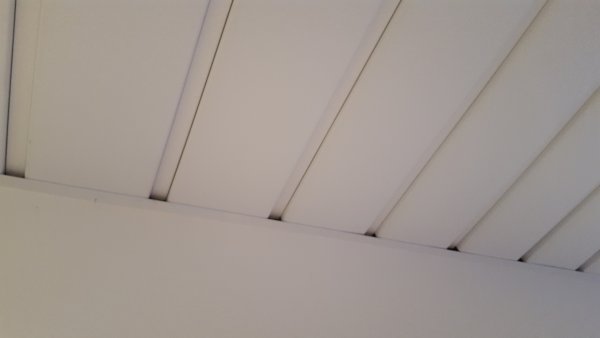

Weet iemand hier toevallig hoe je een of meerdere delen van een aluminium lamellenplafond eruit kan halen? (Op een manier waarbij je ze later ook weer terug kan plaatsen?

De smalle tussen profielen zitten vaak geklemd tussen de brede lamellen. Die moeten er dan als eerste uit, de brede kan je dan iets opbuigen tpv de klikrail.
