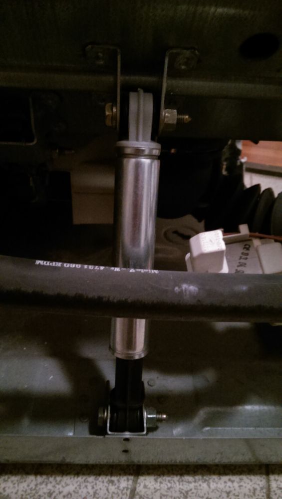

Ik heb bij mijn Miele Novotronic W3616 de schokdempers vervangen voor een goedkoper merk, Ravizo. Het klappen van de trommel is verholpen, maar de dempers geven een hard klikkend geluid bij het versneld draaien. Dit lijkt ook erger te worden..

Zijn de gaten waar de bouten doorheen zitten in de dempers wel precies passend? Als deze te ruim zijn, dan gaan de schokdempers klapperen op de bevestigingsbout. Als ik me niet vergis moeten er in deze machines dempers met een 8mm gat.
@Kees inderdaad is het vaak zo alle waar naar z'n geld. Bij de schokdempers voor Miele wasmachines geld echter dat deze origineel Miele erg duur zijn. Miele haalt de schokdempers bij Suspa weg en je kunt exact dezelfde dempers kopen voor minder dan de helft van het geld alleen dan zonder Miele nr. Exact dezelfde dempers.
Of deze Raviso dempers ook bij Suspa weg komen weet ik niet.

Ik heb inmiddels juiste dempers opgestuurd gekregen, vorige bleken verkeerd artikel...!
