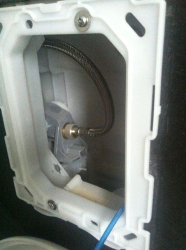

de stortbak van mijn toilet vult soms niet. Als ik dan het klepje erafhaal en een keer tegen de aanvoerslang tik, dan vult de stortbak wel weer. Heb het idee dat dit komt omdat de aanvoerslang onder spanning staat en daardoor de vlotter scheef trekt. Maar ik zie niet in hoe ik dit anders/beter ga krijgen, tenzij ik een nieuwe slang koop. Weet iemand of er andere type slangen hiervoor bestaan? Die minder 'stijf' zijn dus waar dit geen probleem is? Of moet ik juist een langere (of kortere?) slang kopen?
Andere suggesties ook welkom!
Alvast bedankt.
Deze slang past bij dit inbouwreservoir (grohe)
Dat het reservoir soms niet gevuld wordt, ligt inderdaad aan de vlotter.
Volgens mij zit deze niet goed vast geklikt in het reservoir.
Kijk dat eerst even goed na.
