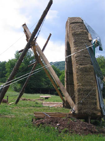

stro, leem ?

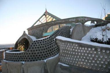

ik vind het schitterende bouwsels earthships heten ze volgens mij.

en over de earthships; iemand wel eens gemaakt of een idee hoe te maken ?

Een earthship is normaal gebouwd van autobanden, gevuld met zand en gestuct met leem. Nog nooit gedaan. Ik ken wel mensen die mee hebben geholpen aan dat strobalenhuis.

Eartships zijn fascinerend, maar er zitten risicos aan. Je krijgt bij een verkeerde vochtbalans/dampspanning rotting en insecten in het stro.
