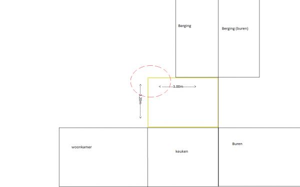

Beste klussers,
Ik wil binnenkort beginnen met een klompenhok/aanbouw aan de achterzijde van de woning, tegen de keuken aan.
Het gaat om een kleine, lichte, houten aanbouw van 3.20 x 3.00m, waarbij de achtergevel van het huis niet wordt gesloopt. De muur blijft dus gewoon bestaan.
De aanbouw wordt gemaakt tussen 2 geheide muren (achtergevel en muur berging). zie situatieschets.
Mijn idee is om de aanbouw niet te onderheien aangezien deze tegen 2 geheide muren wordt bevestigd.
Heb hierbij een aantal vragen:
1. Is dit uberhaupt verstandig?
2. Hoe kan ik de aanbouw het beste funderen?
3. Hoe kan de aanbouw het best bevestigd worden aan de bestaande muren?
4. Hoe kan ik de gevoelige hoek, zoals op de tekening aangegeven ondervangen? Ben namelijk bang dat dit punt niet goed ondersteund is?
Hoor graag jullie reacties en alvast bedankt!
Ik ga er wel vanuit dat de huidige fundering dit klein beetje extra gewicht kan dragen. Bovendien wordt het extra gewicht verdeeld over 2 funderingen
Tja, het is meer dan de houten gevel. Er zit een nieuwe fundering bij, een vloer, wanden, dak en bovendien belastingen op vloer en dak. Ik zou het zeker willen weten en niet ergens vanuit gaan.
Maar daar gaan je vragen ook over, of heb je je keuze al gemaakt?
Ik zou het aan een constructeur vragen.
Als voorbereiding alvast alle tekeningen en berekeningen opzoeken van het huis en schuur.
Voor de zekerheid zal ik toch rondom een vorstrand en vloer (2 in 1) storten. En daarop de klompenhok opbouwen.
Ik heb nog wel een vraag over de bevestiging van deze klompenhok. Kan ik deze aan de bestaande gevels bevestigen of is het verstandiger om deze los van de gevel te houden?
