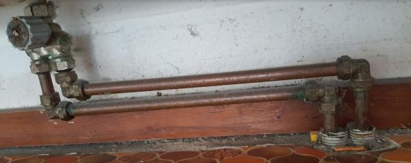

Aansluiten op CV is ook onze voorkeur, maar we dachten dat daar een speciale ketel voor vereist is.
Wij hebben zo'n "single pijp" systeem (1/2 door 1/2 naar de radiator toe). Is dat zo dat we dan gewoon nog zo'n splitter ertussen monteren en een deel door een buis in de vloer laten vloeien?
Wat zou de minimale dikte van de buis zijn en moet dat dan ingevreesd worden of kan het zoals electrisch, in de lijm?
veel vragen. :)
Ook op een 1 pijpssysteem kan een vvw worden aangesloten
Leidingen 16mm nemen
U zou ze ook in de lijm kunnen leggen alleen is 16mm wel veel lijm :mrgreen:

Wij hebben inmiddels dus ook onze target verschoven naar het vervangen van de radiator door vloerverwarming in deze ruimte.
De radiator hangt aan de muur en de water komt uit de vloer. Als wij nu voor "volledige" vv gaan betekent dat dat er zo'n verdeler op de plek van de radiator moet komen?
De keukenvloer is 9 m2 (+3 m2 onder de kasten).
Daar moet waarschijnlijk meer dan 1 buis in.
Zijn er ook van die "mini" verdelers (voor 1 ruimte)?
Op de markt zijn systemen te vinden (met die noppenplaten) die na egalisatie 15 mm hoog zijn. Lijkt ideaal. Geen vreeswerk. Kan iemand schatten wat het kost aan materiaal voor onze ruimte of wat het ongeveer kost om te laten doen (incl. materiaal)?
Kleinste verdeler is voor 1 groep.
Ik adviseer je niet om een RTL ventiel toe te passen.
Natuurlijk zijn er lage systemen, maar die werken veelal met zulke dunne buisjes dat je al snel 2 groepen nodig hebt, vanwege de beperking in lengte van de groepen.
Hou ook in de gaten dater ook totaal geen isolatie wordt geboden bij die lage systemen.
Men wil momenteel: lage opbouwhoogte, isolatie en een zo groot mogelijke buisdiameter en als het kan ook nog geschikt voor PVC plakstroken. Dat is allemaal niet tegelijk te realiseren in één product (en al zeker niet als het op een warmtepomp aangesloten moet gaan worden)
Ik heb offertes aangevraagd en werd direct door een bedrijf gebeld die mij vertelde dat het niet kan.
De termostaat in de woonkamer zou voorkomen om de keukenvloer optimaal te verwarmen.
Terug bij af.. :(
Met elektrische verwarming in de vorm van verwarmingskabel of heel eenvousdig te monteren matjes ben je er ook: zit een eigen thermsotaat bij en heb je niets met die kamerthermostaat te maken.
Onder kasten etc. niet verwarmen.
Voor 9M2 incl. programmeerbare thermostaat ben je al klaar voor nog geen 400 euro.
En als je dan die vloerverwarming verstandig regelt, is het totaal niet duur, want je verwarmt alleen als je daar behoefte aan hebt. Eklektrische verwarming is veel eenvoudiger te regelen.
