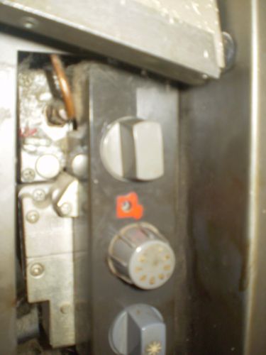

Ik heb een oude pelgrim gaskachel (een huisjesmodel)
Deze deed het altijd prima, vanmorgen ging de waakvlam uit.
Ik krijg nu de waakvlam wel weer aan maar kan de kachel niet hoger zetten.
Er zijn drie knoppen, de bovenste om de gastoevoer te regelen (denk ik)
de middelste om de temperauur hoger of lager te zetten en de onderste om de waakvlam aan te doen.
Ik heb het idee dat ik nog "iets" moet doen met de bovenste knop, maar ik weet niet wat.
het is een grijze knop die ik in kan drukken en links en rechtsom kan draaien en er staat een sterretje op.
Alvast bedankt voor de hulp

Bij deze een foto van de knoppen:
(zoals ik zei: het is een oude kachel)
Kun je de bovenste knop nog een slag draaien, zonder dat de waakvlam uitgaat?
Monica2507
Ja, de bovenste knop kan ik draaien zonder dat de waakvlam uitgaat.
Aan de rechterkant staat een sterretje.
Ik kan de knop zowel ingedrukt als niet ingedrukt draaien.
Ronny
Er zijn (zoals je al gezien hebt) drie knoppen, een "vonk" knop, een temperatuur regelknop
en een knop om de kachel op "Uit", "Ontsteken waakvlam" en op "Branden" te zetten.
Normaal draai je de laatste knop eerst op "Ontsteken waakvlam", daarna druk je die in om de waakvlam te ontsteken met de "vonk" knop, en daarna draai je de knop verder door om de kachel te laten branden.
Soms is het nodig om de knop wat in te drukken voordat je de knop naar de volgende stand kunt zetten.
Monica2507
:oops: dat is dan de bovenste knop?
Dus die moet ik in de branden stand krijgen. Ik heb die knop al in allerlei standen gehad, er gebeurt niks.
Waar zou dat sterretje moeten staan denk je?
Ronny
Dat moet ergens in het midden staan, maar dat is niet meer zichtbaar op die knop.
Als je de knop vanuit de "uit" stand verdraaid, dan voel je waarschijnlijk op een bepaald punt dat de knop blijft hangen. Druk de knop daar in, en steek de waakvlam aan.
Als de waakvlam brandt, dan de knop nog een stuk verder draaien.
Hieronder een soortgelijke knop, heb je geen buren met dezelfde kachel?
Misschien weten die hoe het werkt.

Monica2507
En...... hij doet het weer.... :D Heel erg bedankt voor jullie hulp.
Ik moest de knop indrukken om in de goede stand te zetten, ik denk dat de knop door ouderdom de standen niet altijd "pakt".
Nu hij het doet durf ik eigenlijk niet meer aan de knop te zitten. Kan het nu zijn dat er teveel gas uitkomt ofzo, of staat hij nu automatisch in de goede stand?
Ketelchrisje
Hij staat nu goed en met de middelste knop kan je de temperatuur regelen.
Daarom ook mijn vraag, of je hem verder kon draaien.
Gelukkig is het opgelost, en heb je het weer lekker warm. :wink:
