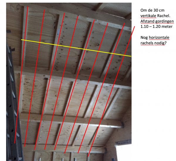

Ik wil mijn nieuwe dak gaan isoleren. De dakopbouw is als volgt:
1. dakpannen
2. dampopen folie
3. dakbeschot
4. kepers (4,4 cm)
5. gordingen (19,5 cm)
Zie ook de foto.
Ik wil als volgt gaan isoleren
4,5 cm glaswol tussen de kepers
19,5 cm glaswol platen liggend tussen de gordingen, zodat de naden niet overeenkomen met de isolatie van de kepers
dampdichte folie, welke ik vastplak aan de vloer / gordingen of vloer
over de gordingen heen rachels (22x44 of 50)
afwerking gipsplaten (4AK, dus waarschijnlijk 12,5 dik)
Ik heb 1 vraag over deze wijze, kunnen de rachels de gipsplaten houden, of dienen er nog extra tussenrachels te worden aangebracht? De afstand tussen de gordingen ligt tussen de 110 en 125 cm.
Andere tips natuurlijk ook welkom
Voor het steile gedeelte kan het zonder tussenondersteuning als je stroken van 75x25 gebruikt. Gebruik je standaard stroken van 45x18 dan moet er een gording bij.
Voor het vlakkere gedeelte altijd een tussenondersteuning plaatsen.
Dank je wel ROLA voor je antwoord, die tussengording/ondersteuning welke maat moet dat zijn. Kan dat ook een horizontaal smallere balk zijn, b.v. een 44x69, die ik dan tussendoor nog 2x (verticaal) extra ondersteun?
Dan kan ik namelijk mooi de isolatie door laten lopen en heb ik minder koudebruggen.
Met twee keer ondersteunen zou het moeten kunnen. Als je ertegen aan duwt mag er maar minimale vervorming in zitten.
Als je de dikte van de rachels op de balken beperkt wilt houden, kan je ook tegen de achterkant van de rachels tussen de gordingen een extra rachel schroeven. Daarmee worden ze sterk genoeg.
Bedankt mensen, ik weet genoeg! Ik ga het eerst proberen met extra horizontale rachels zoals Ijkenhout suggereert. Als dat niet afdoende is, dan ga ik een extra tussenondersteuning maken! Laat de kerstvakantie maar komen :)
Ijkenhout, nu ben ik de weg kwijt... bedoel je een extra gele Rachel zoals in het plaatje? De rode maak ik sowiezo(verticaal, 22*48)
Bedankt!
Die extra horizontale (gele) rachel doet voor de sterkte niets. Ik denk dat bij deze hoh van gordingen een rachel van 22mm dik voldoende is. Zeker bij hoh 300.
Mocht de rachel niet dik genoeg zijn, moet je die dikker maken. Dat kan zoals mijn suggestie om ertegenaan een tweede rachel te schroeven. In de lengte erop dus ;)
