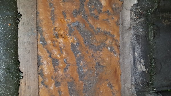

Beste klussers,
Ik ben nu bezig met het isoleren van de zolderverdieping met steenwol. Nu ligt er volgens de oude eigenaar al een opgespoten isolatielaag direct onder de dakpannen. Ik denk dat het Pur is (zie foto gemaakt onder dakpan). Er is volgens hem geen dampopen laag meer tussen de isolatie en het dakbeschot. Mijn vraag is of ik aan de warme zijde dan alleen steenwol en dan dampremmende folie moet gebruiken. De opbouw van buiten naar binnen wordt dan
- dakpannen
- opgespoten isolatie
- dakbeschot
- Steenwol isolatie
- dampremmende folie
- gipsplaten
Of zou ik tussen dakbeschot en steenwol eigenlijk nog een spouw over moeten houden zodat dakbeschot kan drogen?
dank!
