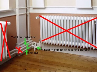

Ten behoeve van onze verbouwing moeten we de radiatoren op de 1e verdieping tijdelijk verwijderen.
De stijgers (pijpen voor aanvoer en afvoer) laat ik voor nu zitten.
Is het voldoende als ik deze twee pijpen op het hoogste niveau met elkaar verbind en hier een ontluchtingskraantje tussen zet? Dit is namelijk het hoogste niveau.

Beide leidingen apart te voorzien van een ontluchter kan wel.
Aan elkaar zetten maakt een niet controleerbare bypas in het systeem dat moet zeker niet.

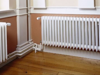

Gelukkig op internet een plaatje gevonden wat een beetje lijkt.
Boven de 'bestaande situatie', onder de 'gewenste situatie'.
Hopelijk verduidelijkt dit een en ander.
Bypass plaatsen is alleen nodig als je een eigen CV toestel hebt met overal thermostaatknoppen, als je kan garanderen dat je ergens een open/dichtknop volledig laat openstaan (zodat circulatie gewaarborgd blijft) heeft een bypass geen functie. Als de leiding een verdieping eronder niet op tegenschot zitten en gewoon goed ontlucht kunnen worden hoef je alleen een blinddop op de kraan aansluiting te monteren. Voetventiel kan je in bijna alle gevallen met een inbussetje dichtdraaien. Eventueel kan je er ook voor kiezen om deze af te doppen.
Indien bestaand leidingwerk geen hinder vormt zal ik hier om tijdelijke redenen geen aanpassingen aan verrichten welke overbodige zijn. En deze dus handhaven. Zo kunnen radiatoren ook snel weer op hun oude plek terug gemonteerd worden.
Bedankt allemaal voor de adviezen en het meedenken.
Inmiddels is het klusje geklaard volgens de bovenstaande tekening (met ontluchtingsmogelijkheid in de bovenste bocht). Het werkt als een charm.
Nogmaals dank.
