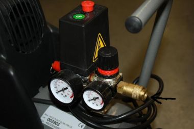

ik heb een vraag, ik heb zojuist de airpress HLO 215/25 gekocht.
alleen als ik de compressor aan zet en dan uit zet zodat die lucht heeft.
dan blijft er uit 1 aansluiting lucht stromen is dit normaal of is deze kapot? want de andere aansluiting kom er geen lucht uit. en als ik een slang op de ''kapotte'' aansluiting doe komt er aan het einde ook geen lucht uit.

Bij al mijn compressoren blijft het lucht in de tank als er geen apparatuur is aangesloten en dat houdt hij ook maanden vast zonder bij te pompen.
de aansluitingen horen niet te lekken.

Het is zo'n koppeling alleen heb ik er 2 van deze opzitten,ook 1 aan de andere kant. waar het pijltje zit daar komt constant lucht uit totdat die leeg is.
dit hoort toch niet? want anders zou ik hem terug moeten brengen

Dat is gewoon een standaard koppeling, verkrijgbaar bij de gereedschapvakhandel.
U hebt garantie, niet zelf gaan sleutelen.
De winkel moet het oplossen.
@rie
Snufje WD40 erin spuiten en daarna de slang er een aantal keren in en uit halen.
Er zit waarschijnlijk een vergrendelingskogeltje vast.
