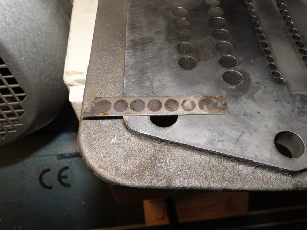

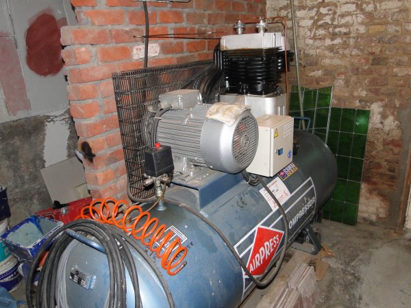

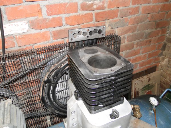

Hoi, ik heb een airpress k 500-1500 super nu zijn er terug problemen met de kleppen en dat heb ik kunnen oplossen, helaas het grootste probleem is dat de pakkingen nergens meer te vinden zijn, ik zou ze kunnen zelf maken maar dat is een hele klus omdat zo goed mogelijk te snijden, 1 foutje en je kan herbeginnen, iemand een idee waar ik zou nog zou kunnen bestellen, kopen? Bij Airpress zijn ze niet meer te vinden, ook hun mail helpt je geen sikkepit verder. Toch bedroevend dat zo een groot merk niks meer in huis heeft terwijl je er wel kan krijgen voor een compressor van 30j oud. Vreemd vindt ik.

Om wat voor pakkingen gaat het? Gewoon plat tussen twee metalen vlakken? Dan is het standaard pakkingpapier van de automateriaalzaak ver overbemeten voor de toepassing. 16 bar stelt daar niks voor. Alternatief kun je ook vloeibare pakking gebruiken (niet teveel).
Ciao, Kai

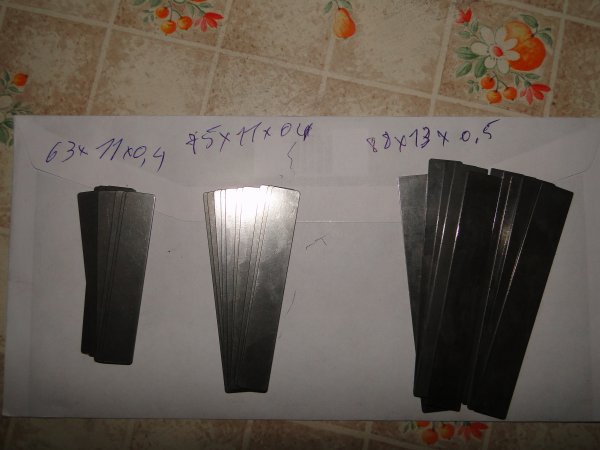

Hoi kareltje33, Vloeibare pakking gaat helaas niet, als dait verspreid word kan dit tussen de kleppen komen en dat willen we niet. Nu heb ik er een koperplaat van 0.5mm tussen geplaatst die ik zelf heb gemaakt, dat is de bijzonderste, de andere pakking zijn best zelf te knippen uit een pakkingsset.
Kleppen zijn maar 0.5 dik en het is de kunst op die ter plaats te houden zodat ze niet gaan bewegen en schuin komen te liggen. Ga straks deze terug opstarten, ff ander relais plaatsen wen die ging ook in storing af en toe.
Klein beetje vet op de kleppen, dan verschuiven ze niet meer, dat vet is niet terug te vinden, werkt ook prima om pakkingen op de plaats te houden.
Dat heb ik dan ook gedaan, compressorkop werkt terug goed maar nu heeft de motor de brui aan gegeven, was nog thans beveiligd maar die heeft zijn werk niet gedaan, dus motor in rook opgegaan, airpress komt hier niet meer in huis hoor.
Weet u zeker dat de motor de geest heeft gegeven?
Dat gebeurt niet zo snel, kijk eerst even hoe de condensator er aan toe is.
Excuus, ik heb niet ver genoeg gekeken. :oops:
Jammer dat de motor kapot is.
Misschien is een tweedehands motor een optie, kijk dan wel naar het toerental van de motor.
Kleppen zijn intussen binnen, ga zeker er niet zonder vallen, vind het toch jammer dat Airpress, met zo een grote naam, die niet kunnen leveren. Pakking koste 180€ astenblieft en daar zitten de juiste kleppen niet bij.

Wijken de maten van de kleppen veel af?
Och, dat is lang geleden dat ik die besteld had, zij weten het zelf niet, de grote kleppen waren juist maar de kleine niet, die waren te kort.
