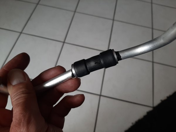

Mijn Airpress 240/50 heeft een probleempje. Hij bouwt netjes druk op tot 3 bar en blijft dan lopen maar de druk wordt niet meer hoger.
Als ik hem uit zet, dan houdt hij deze druk goed vast, dus ik denk niet dat er een lek in het systeem zit. Ik voel ook geen luchtstroom waar die er niet dient te zijn.
Is er een sensor o.i.d. die stuk kan zijn ? Is het een bekend probleem ?
Eerstdaags zal ik de boel eens ontmantelen, maar tips worden gewaardeerd.

Er zijn een paar mogelijkheden, de zuiger met afdichting is beschadigd, de cilinder is beschadigd of er is een klep kapot.
Je hebt 3 jaar garantie.
Ik heb weer een boel geleerd vandaag. En dit was het probleem:
Tot mijn verrassing bestaat de hoge druk leiding (10mm aluminium) uit 2 delen die in het midden zijn verbonden met een hard kunststof pijpje. Aan beide zijden is de aluminium buis er in gekit.
Die plastic mof heeft een scheurtje en aan het residue te zien is hij te heet geworden en is er plastic uit gepiezeld tot het gat groot genoeg was.
Ik heb de boel nu tijdelijk gefixeerd met een flexibele leiding. tzt maak ik hem opnieuw met vaste pijp, maar hij doet het weer .
