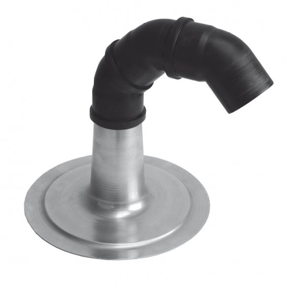

Verder had ik veel last van "lekkage" bij de dakdoorvoer. Dit was volgens mij geen lekkage, maar condensvorming in de pijp die op de dakkapel gelijmd zat. Deze pijp was namelijk niet afgedicht(van binnen) waardoor er warme vochtige lucht vanuit de slaapkamer via het gat in het plafond en via de pijp naar buiten ging. Echter is de pijp natuurlijk hartstikke koud(winter enzo) en condenseert de vochtige lucht daarop en loopt dat water gewoon weer terug mijn dak in.
Nu heb ik twee vragen;
- Kan de verdringerpomp wel continue blijven draaien, en wordt dat dus vaker zo geïnstalleerd?
- Hoort zo'n (anjo?) dakdoorvoer niet ook geïsoleerd te zijn? Hoe wordt normaal gesproken de tocht tegengegaan? Hoe wordt normaal zo'n dakdoorvoer geïnstalleerd?

Ja is inderdaad via de binnenkant van de buis, daarom dacht ik ook dat het condens was. Maar meneer de Expert zei dat dat toch echt onzin was. Gewoon een lekkage meneertje. We sturen iemand met een kitpistool :?
Daarom vroeg ik mij af hoe zo'n dakdoorvoer normaal geïnstalleerd hoort te worden. Dampdicht? Maar dus ook van binnen bij de kabeldoorvoer neem ik aan? Iemand die daar verstand van heeft?

Dan ben ik wel benieuwd welke geïsoleerde dak doorvoeren er bestaan voor airco systemen ( dus met meerdere leidingen). Ik zag wel manchet systemen maar dat werkt maar voor 1 kabel.
Ik heb nu een dakdoorvoer zoals deze:
The headhunter
Het is heel simpel.
Geïsoleerde dakdoorvoer 125 daar kan alles door.
Vervolgens de onderzijde dichtstoppen met iets, zolang de luchtstroom maar stopt.
