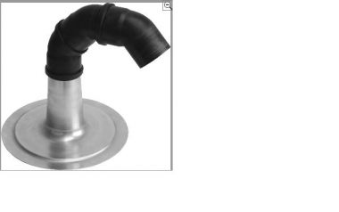

Ik heb een split aico gekocht en zoek nu de juiste manier om een dakdoorvoer voor een plat dak te maken.
De buitenunit wil ik op het platte dak boven de binnenunit plaatsen.
Heeft iemand ervaring? :?
Confidence
Met een dakdoorvoer plaat verkrijgbaar bij de installateur(misschien ook wel bij de betere bouwmarkt?)
Zoiets bijvoorbeeld:
Xr8
Beste kun je de bochten uitvoeren in 110mm en 3 maal 45 graden, haaks is vaak te kortom. Het mooiste gaat dit zoals getoond met mof/spie bochten. Even een plakplaat erbij zoeken waar de 110mm mooi strak omheen past. Hierdoor passen prima je koelleidingen en bekabeling.
