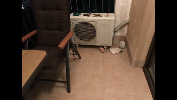

Op het balkon van ons appartement zitten we voor de buitenunit. Als deze aanslaat zitten we letterlijk in de warme wind van de airco. Anders plaatsen is niet mogelijk. Ik wil de voorzijde en bovenkant afdekken met een plaat hout waarbij ik zo’n 10 cm tussenruimte houd. Onderzijde en zijkant hou ik open. Kan dit of kan de airco dan niet goed zijn lucht kwijt en zijn werk doen?
Slecht idee. Dan gaat die airco gewoon zo'n eigen uitlaat weer inhappen en daalt het rendement en koelvermogen gewoon. Dan gaat hij dus nog harder blazen en meer lawaai maken. 10cm is ook helemaal niks.
Ik neem aan dat er in de handleiding staat hoeveel vrije ruimte er om de airco heen minimaal benodigd is. Als je je hier aan houd zou je wellicht een plaat kunnen plaatsen die er voor zorgt dat de warmte niet direct op jou geblazen wordt.
Ben alleen bang dat die minimale afstand een heel stuk meer dan die 10cm is.
Je mag de de ventilator niet blokkeren, dan zakt het rendement ( dramatisch).
kun je hem niet omdraaien? dat hij van je balkon door de spijlen blaast?

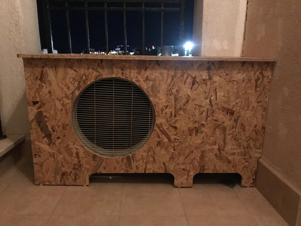

Bedankt voor je feedback, besloten wel in te bouwen maar met rooster. Het probleem blijft maar het is dan iets fraaier en we hebben een extra tafel. Omdraaien is geen optie
Misschien kun je met een soort van lamellen de luchtstroom een klein beetje een andere kant op laten blazen? zodat je de luchtstroom kunt richten zegmaar
Ik had hem buiten aan het balkon laten plaatsen. En dan andersom dat de luchtstroom van het balkon afblaast. Maar dat zal misschien niet mogen?
