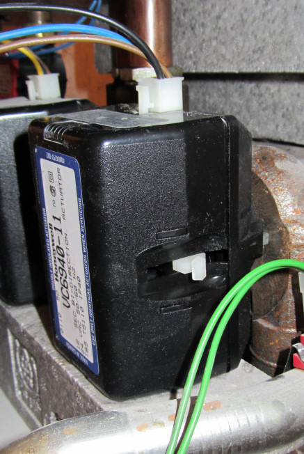

Ik heb een AGPO URS Comfort. Ik weet van anderen dat daarmee regelmatig storingen zijn. Nu ben ik aan de beurt: oko als er geen warmtevraag is, laat deze unit toch warmwater in het CV-circuit.
Dat wordt geregeld door een Honeywell ding (in zwarte plastic) dat een regelklep open of dicht of gedeeltelijk open moet zetten. Die regelklep wil wel eens blijven hangen met als gevolg dat hij open blijft staan.
Kan iemand mij vertellen hoe ik die Honeywell klepbedienaar kan afnemen zodat ik via het pinnetje de klep weer gangbaar kan maken?
Aan de rechterkant van dat ding zit een wit nylon schuifje dat in 2 richtingen kan bewegen, maar dat wil tot dusverre niet helpen. Wie weet de oplssing?

De vraag is dus hoe ik die zwarte servo kan verwijderen zodat het regelventiel toegankelijk wordt.
Aan de ene kant van de servo zit het witte pennetje dat in en uit gaat, aan de andere kant een zilver klein knopje. Deze moet je indrukken. Hierna kan je de servo een slag draaien. Regel ventiel moet je gewoon vervangen!
Hierbij een foto. Boven de stroomaansluiting. Aan de rechterkant dat nylon bewegende ding en vlak tegen de aflsuiter aan zit een heel klein metalig dingetje waar nauwelijks beweging in te krijgen is, laat staan dat de servo los komt.
Is het toch dat dingetje? Zo ja, hoe precies indrukken? Zo nee. wat dan wel?
Ik weet dat het heel gemakkelijk moet kunnen, maar het probleem is nog steeds hoe dan precies.[/img]

ja het is dat kleine metalen palletje dat je op de foto ziet.
maar zo als ik al zei, het regel ventiel niet gangbaar maken, maar vervangen.
anders blijf je hem elke week gangbaar maken.
en uiteindelijk sloop je de servo.
Je hebt een grijs pennetje, dat druk je in en dan kin je de servo motor een kwart slag draaien.
Motor komt dan los.
De witte nylon hendel wordt aangestuurd door de motor. Die krijg je normaliter niet bewogen.
Daarachter zit het binnenwerk van je Driewegklep.
Met een speciale sleutel kun je die verwijderen.
Bekijk de nieuwe goed.
Zo moet ook de oude er uit zien, anders blijven er stukjes achter in de klep en krijg je de nieuwe er niet in.

Heren zeer bedankt. Het is gelukt.
Vooralsnog heb ik de klep weer gangbaar gemaakt. Wil eerst toch even afwachten hoe lang dat helpt. Nu ik weet hoe de servo er af gat, kan ik altijd nog de klep vervangen als het probleem te vaak terugkomt.
Doe dat nou niet.
Het binnenwerk kost ongeveer 40 euro.
Die is nu kapot. Klaar.
Blijf je de motor ook zo op zijn donder geven omdat de veerbelastte klep steeds vast hang kost dat je zometeen ook nog een 70 euro.
Keuze is aan jou.
Succes
De klep was (zo te voelen) wel gangbaar maar ik vermoed dat er een vuiltje tussen zat waardoor hij niet meer helemaal dicht ging. Eenmaal indrukken en terug laten komen was al genoeg.
Maar ik hou je advies tot vervanging van de klep stevig in mijn achterhoofd. Als het probleem zich opnieuw voordoet, komt er een nieuwe klep in.
