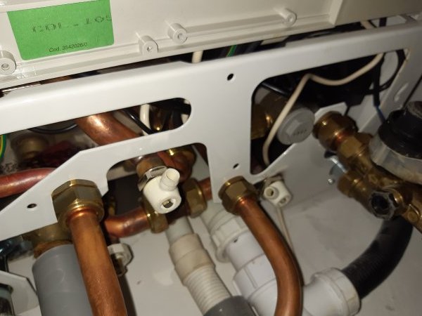

Hallo allemaal,
Ik probeer mijn cv-ketel bij te vullen. Dit lukt helaas echter niet, omdat ik zowel de waterkraan als de vulkraan maar niet kan vinden. Na urenlang alle mogelijke aansluitingen langs te zijn gelopen en flink gegoogled te hebben, probeer ik het daarom nu maar op deze wijze.

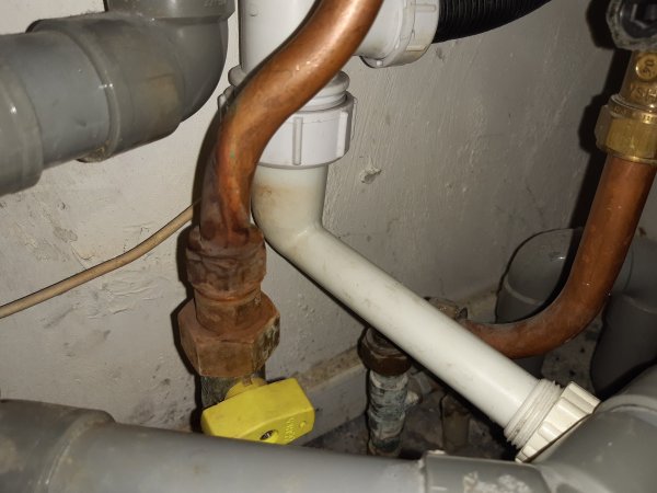

Ik heb enkele foto's bijgevoegd van de ruimte waar de cv-ketel in staat. Zoals jullie kunnen zien staat de cv-ketel onder een AGPO HR Optifor, waardoor het lastig is om goed bij de cv-ketel zelf te komen. Dat maakt het zoeken naar de juiste locatie van de waterkraan en de vulkraan ook niet gemakkelijker.
Ik heb enkele afbeeldingen bijgevoegd. Kunnen jullie daarop zien waar ik moet zijn?
Alvast bedankt voor het reageren!
Groetjes,
Sander
Sander,
Ik zie hier ook geen vulkraan, en je hebt de gaskraan dichtgedraaid.
Het gele kraantje moet je een kwart slag linksom draaien, dan staat de kraan open.
Wat de vulkraan betreft, ik zou het zoeken in de badkamer, keuken of berging.
De gasleiding net boven de kraan is verwrongen, controleer met zeepsop of die nog gasdicht is.
Er zit ook een bruine aanslag op de gasleiding en gaskraan, dat kan wijzen op lekkage van hogerop.
