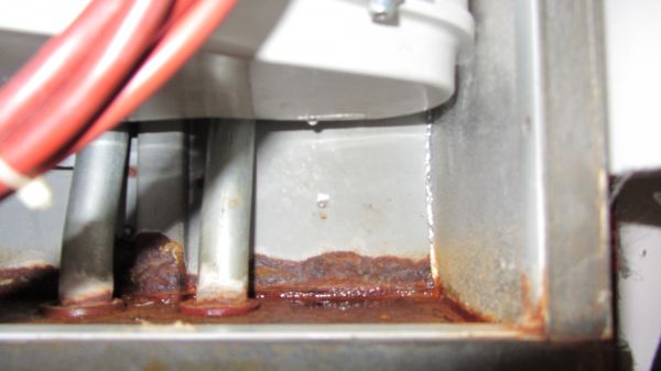

He Arie,
zojuist het onderdeel succesvol vervangen en hij blijft nu droog.......
Althans op die plaats, maar nu viel het me op dat er aan de rechter onderzijde van de condens bak ook met enige regelmaat druppeltjes naar beneden vallen. (zie foto)
Heb jij (of iemand anders) zo een idee waar dit vandaan zou kunnen komen?
Heb hem al van alle kanten geprobeerd te bekijken maar kan niet ontdekken waar de druppels vandaan komen..... gezien de roest op de bodem van de behuizing druppelt het ook al even :)
Groetjes
Rob
Vermoedelijk is je warmte wisselaar lek aan de achterzijde.
Of de pakking van de condensbak
Maar als ik het goed zie zit er ook een druppel tegen de achterwand en dan vrees ik toch het ergste.
Let op de leeftijd van je testel, zodat het geen bodemloze (geld) put wordt.
Niet teveel meer insteken.
Inderdaad wat hierboven gezegd word, of eventueel pomphuis/ontluchters die via de wisselaar naar beneden lekken. Mijn advies is om eens om je heen te gaan kijken voor wat anders.
Ik zou eerst de condensbak verwijderen, schoonmaken en een nieuwe pakking monteren.
En natuurlijk nog eens heel goed kijken of je nog iets anders ziet lekken.
De lek aan de droogkookbeveiliging komt wel vaker voor.
Is alweer even geleden maar iedereen alsnog bedankt voor de tips!!
Vroeg me trouwens nog af, staat er in die condens bak zoveel water dat ie op de boven rand kan gaan lekken? Je zou toch verwachten dat het water eerder via de onderkant van de bak wegloopt dan dat ie op die bovenrand (waar ook die siliconen ring ligt) gaat lekken?
Groetjes en wederom bedankt voor een eventuele reactie.
Rob
Nee, normaal gesproken staat er geen water in, maar zodra
je syfon of syfonbuis verstopt zit, dan kan hij zijn
water/condens niet kwijt, en dan kan het wel vol staan
