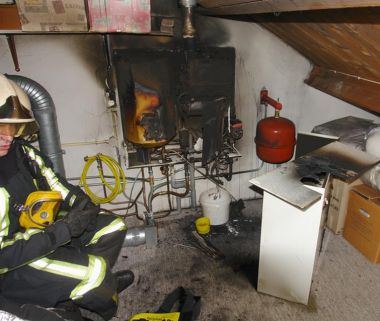

    Chathanky
    Je hoort ook vaak dat er huizen afbranden door geen onderhoud aan apparatuur die dat wel nodig heeft.
    Vaak kom je dan ook nog eens in de problemen met je verzekering die weigert te betalen.

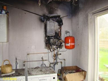

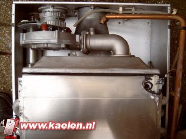

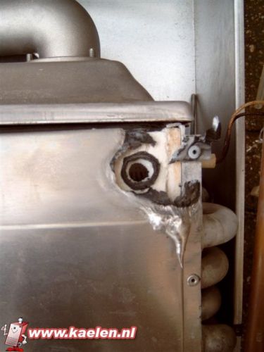

    Screech
    Als de wisselaar van uw ketel verstopt raakt, door de vervuiling, is het mogelijk dat de voorzijde van de verbrandingruimte doorbrand. Dit noemen "schroeiplekken"bij Agpo. Wanneer dit gebeurt, is het einde verhaal voor de wisselaar. Komt er dan een monteur bij, dan zal hij de ketel uit bedrijf nemen en zit u voor een aantal dagen/ week in de kou. Een nieuwe ketel is niet altijd binnen een dag of 2-3 te regelen.

    Arie1
    De onderste twee zijn van een agpo zoals u die heeft. Deze wisselaars hebben echt onderhoud nodig, ander krijg je zulke dingen als hierboven. Ook gebeurd het wel dat ze uit elkaar knallen.

    Chathanky
    Dit bedoelt men met schroeischade.
