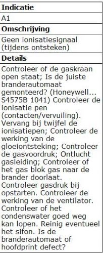

Enige tijd geleden viel mijn 125C veelvuldig uit met een storingsmelding A1. Na elke reset functioneerde hij even weer goed, maar viel uiteindelijk toch weer in de storing. Hoewel de storingsanalyse in het serviceboek richting ionisatiepen wijst, zie ik wel een puntje op de display.
Tijdens mijn zoektocht hoorde ik een zoemend geluid uit de branderautomaat komen. Nadat ik de gehele branderautomaat gedemonteerd had constateerde ik een warm schakelrelais. Na terugplaatsing heeft de ketel een week goed gefunctioneerd, maar nu is het weer zover.
Vraag:
Is een dergelijk zoemend geluid en warm relais in de branderautomaat normaal of kan ik erop vertrouwen dat met de vervanging van de automaat mijn problemen zijn opgelost?
