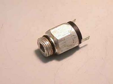

Deze "vage" code's komen ook nog wel eens voor als de droogkook beveiliging lek is en sluiting maakt naar aarde.
Aan de rechterzijde van de wisselaar, zit een 6-8 kantig ding met 2 stekkertjes erop. dit is de droogkook. Als er wat witte aanslag rond het zwarte kapje zit, is dit je probleem.
Meet even tussen de contacten van de droogkook en de aarde, hier mag je geen waarde meten.
Trek maar eens 1 van de 2 stekkertjes eraf, dan krijg je een E00 en een E01 achter elkaar aan.
droogkook ziet er ongeveer ZO (KLIK) uit. Als u nog het "oude"type hebt is deze zilver kleurig.
Ah, dat is ook mogelijk.
Bij mij heb ik deze laatst ook al vervangen, en meteen een reserve bijbesteld.
Koop wel een originele omdat deze van aluminium is,
en in een aluminium warmtewisselaar gemonteerd zit.
Agpo droogkook aluminium, artikelnr. 2850766
