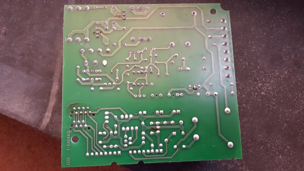

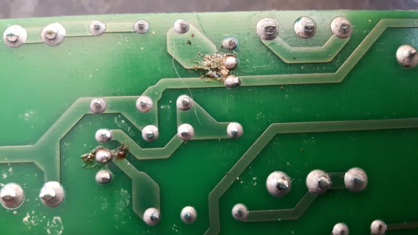

    Printplaat heb ik eruit gehad maar ziet er keurig uit. Geen onderbrekingen in banen en ook aan achterkant niets gesmolten, verbrand of iets dergelijks. Ik zal er morgen nog een foto van maken.
    Van de
    printplaat is inderdaad geen schema meer te vinden. Fabrikant bestaat niet meer....

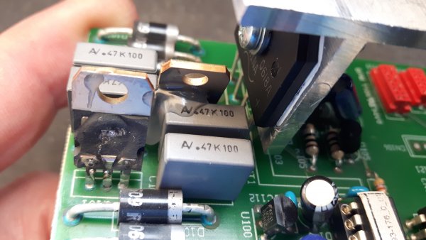

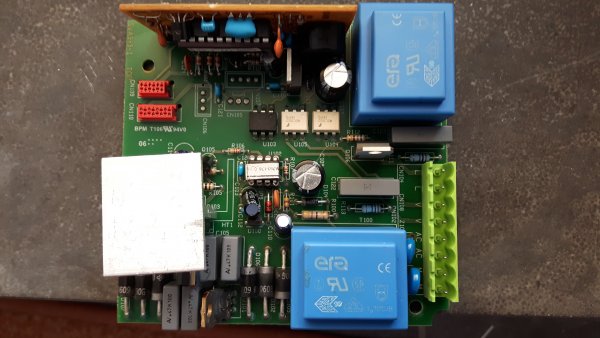

    Intussen de afzuigkap uit elkaar gehaald. Condensator is niet de oorzaak. Deze functioneert. Maar de printplaat heeft m.i. toch een beschadiging aan 1 transistor bij Q101. Edoch helemaal doorgebrand toch ook weer niet. Zou dit de oorzaak kunnen zijn? Te herstellen, of een compleet nieuwe printplaat?
    Zie foto's. gr
    Pieter.salden
    CV__
    Is wel te herstellen, maar dat moet je maar net kunnen dan.
    Als je de hele plaat kunt kopen voor een flutbedrag kan dat net zo makkelijk zijn.
    DSR9500
    Tja, wat was het nu voor type? Transistor/ Fet ???
    Dat kun je nu niet lezen. De behuizing is beschadigd.
    Het circuit lijkt symetrisch... welke gelijk vormige transistor staat er vlak naast... 180 graden gedraaid?
    Een schema hiervan ook nog niet gevonden.
    Controleer ook de diodes erom heen, daar zijn er vast ook 2 van stuk.

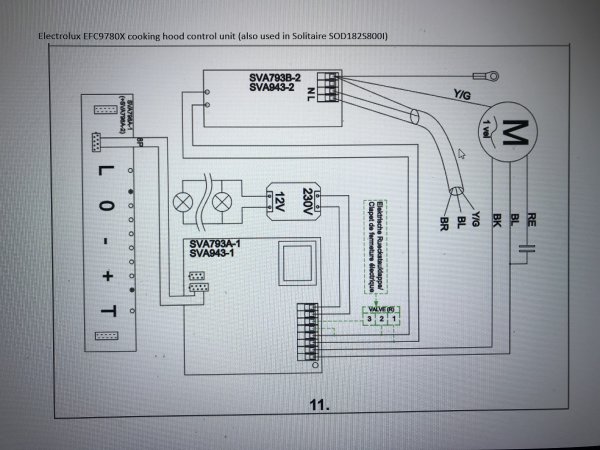

    Precies hetzelfde probleem met ook weer geen typenummer vermeld , dus hier zullen dan ook geen reacties op komen.
    HLL
    Het betreft hier de control printkaart van een Solitaire afzuigkap type SOD182S800I. IK heb deze unit ook gezien bij een Electrolux EFC9780X. Het gaat alleen om de stuurprintkaart type SVA943-1
