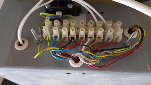

Ik heb een Itho d6020 afzuigkap die opeens niet meer werkt (motor draait niet)
De afzuigkap heeft 4 standen; stand 1 is alleen verlichting, stand 2,3 en 4 zijn de verschillende stand voor het afzuigen.
De verlichting doet het wel, maar de motor draait in geen enkele stand.
Ik hoor geen gebrom van de motor.
Ik heb de condensator vervangen maar zonder resultaat. Ik kan de motor met de hand rond draaien, dat loopt gewoon soepel.
Nu denk ik dan dat de motor zelf stuk is, maar ik weet dat natuurlijk niet zeker.
Condensator is nog wel te gokken voor een paar euro, maar een motor kost zo'n €200,-.
Is er een manier om te achterhalen of het echt aan de motor ligt? Of is het echt wel (bijna) zeker dat het aan de motor ligt?

Zeker het proberen waard.
Echter geen idee welke draden ik moet meten; er gaan zo'n 7 draden naar de motor en 6 draden komen van de schakelaar.
Op de foto zie je boven de kroonsteentjes de stroomkabel, links de 2 draden naar de condensator, onder de draden naar de schakelaar en rechts de kabels naar de motor.
Bij mij zit een printplaatje in de kap. Een slechte soldeerverbinding was de oorzaak.
