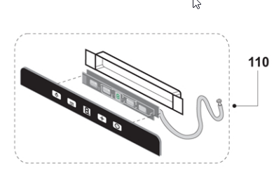

Het enige dat ik op de site van de leverancier heb gebonden is een explosietekening, hier te downloaden.
In deze uiterst summiere tekening kun je zien dat er een bedieningpaneel (nr. 119) is en een powermodule (nr. 120). De bedieningsmodule had ik al gevonden mbv google WS9011EMUU/A02. Dat onderdeel is te zien bij meerdere onderdelen leveranciers.
Waarschijnlijk is het kabeltje tussen bedieningspaneel en powermodule een datakabeltje, dus met seriele informatie. Zit er aan een van de twee kanten iets niet goed, dan zou dat ook een oorzaak kunnen zijn voor problemen. Daarom als eerste checken of de plugjes wel recht zitten, lijkt mij.
En verder zie je zo in elk geval hoe de powermodule er ongeveer uit zou moeten zien. Op de tekening is een trafo te zien, maar ik denk dat dat alleen bedoeld is voor de (halogeen?) verlichting en niet voor de voeding van de module zelf.
Die module is dus hetgene waar je naar zou kunnen kijken en eventueel een foto van zou kunnen plaatsen. :wink:

Vervuiling vet tussen de bediening , deze bestaat uit 2 delen
DSR9500
Het NIET doen van een knop is inderdaad vaak aanslag.
Het spontaan doen van de functie, is ook mogelijk door vervuiling, maar ook ik denk eerder aan verkeerde detectie.
Tja kzie toch graag wat foto's van de print en toetsgebied.
Controleer ook op vervuiling van de connectoren van de flatcable.
Je bedoelt dan op aanslag tussen deze twee delen neem ik aan?
S.oldeerbout
Specialist Keukenapparatuur
Ja , die 2 delen zitten met zogenaamde pcb pin header connectoren.....
