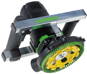

Binnenkort wil ik mijn vloer in de berging voorzien van een epoxycoating, zodat deze makkelijk schoon te houden is en minder stof produceert.
Er ligt nu een afwerkvloer in, die hier en daar best nog wel oneffenheden vertoont. Ik wil deze voor het coaten gaan schuren. Er bestaan grote betonschuurmachines, maar deze vind ik nogal groot en kostbaar. Er bestaan ook handbetonschuurmachines (zie foto's).
Vraag: Heeft iemand ervaring met dergelijke machines? Is zo'n handbetonschuurmachine geschikt voor 15 m2 afwerkvloer wat bijwerken?
Hoe zit met de stofontwikkeling?
Deze machines kun je goed gebruiken, als het een beton vloer is.
Maar als de vloer een cement dekvloer is, is het daar niet zo geschikt voor.
Als het een cement dekvloer is, kun je beter eerst de vloer egaliseren, met een egaliseer middel.
Zo heb je dan een mooie spiegel gladde vloer.
Egaliseer middel, heb je in verschillende soorten.
Dus ook die geschikt zijn voor industriele vloeren, met een hoge belasting.
