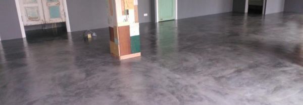

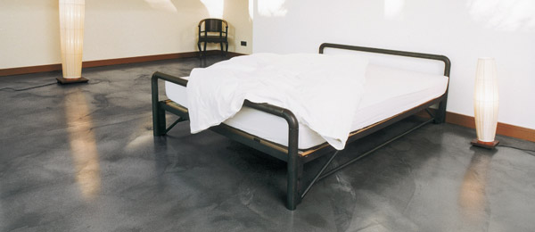

Ik heb al veel gelezen en een en ander geleerd over de afwerking van zandcement dekvloeren op dit forum. Dank daarvoor.
Mijn vraag waarvan ik het antwoord niet tegenkwam is: graag wil ik voor een vakantiehuis op de gehele beneden etage (80m2) de zandcement dekvloer* zo goedkoop mogelijk maar toch mooi afwerken met een creatieve Beton-'look' (zie het voorbeeld). Dus eruit zien als een gietvloer, maar niet die prijs hoeven neer leggen.
Hoe kun je dat het best doen? Ons budget is beperkt.
Ik heb tot dusver grofweg 2 opties gelezen voor een prijsbewuste oplossing waarbij bij beide opties de vloer zo vlak mogelijk gemaakt moet worden, niet op een volledig uitgeharde vloer mag worden gewerkt en dat we er een specialist bij halen voor de precieze timing in verband met buitentemperatuur en het weer. Dat is dus al bekend.
De opties die ik heb herkend:
A. Egaline/pleisterwerk en Epoxy laag
B. Vlinderen van de zandcement dekvloer
We neigen naar Vlinderen als je daar een met een semi-transparant papje creatief semi transparante witte "vegen" op de vloer kunt aanbrengen. Wie heeft hier ideeën over? Heb ik nog een wezenlijke andere optie gemist?
Groet, Henk
*7cm met vloerverwarming op ijzernetten.
