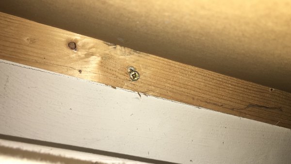

Afwerkkoof langs plafond verwijderen
Op deze afbeelding is (wellicht niet héél goed ..) te zien hoe de vorige eigenaar een koof aan het plafond gemonteerd heeft op een eigenaardige manier ..
De plug was waarschijnlijk te lang en is daarom afgeknipt. Pas later (te laat?) realiseerde deze klusser zich dat dan ook de schroef te lang is. Dat is “opgelost
Ik zie volgens mij een spijkerplug waarbij de kop krom geslagen is.
Met een kleine koevoet onder de kop zien te komen en dan eruit trekken.
Volgens mij is het ook een slagplug.
Gewoon omdat de plug ook in het hout zit. Dat doe je niet bij gewone schroefpluggen.
Heb je er al eentje uit zodat je zeker weet dat het schroefpluggen zijn?
(quoten van berichten die er boven staan is overbodig op Klusidee)
Ik heb er nog geen uit, maar ik baseer mijn aanname op het feit dat er een kruiskop op de plug zit.
Zelf ben ik ook nog nieuw in doe-het-zelven dus als een schroefplug = slagplug is, mijn excuses!
Het zijn slagpluggen.
Kop afknippen met een vlechttang of de lat splijten met een breekijzer of beitel.
