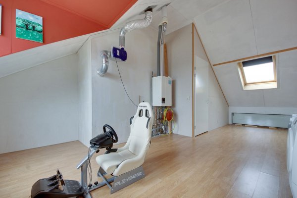

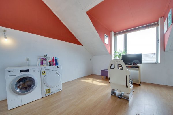

Hallo allemaal,
We zijn voornemens om de zolder te gaan afwerken.
Tijdens de bouw van het huis in 2006 is alles afgetimmerd met spaanplaat, en willen we kijken wat de beste optie is om eea netjes af te werken, maar weten we niet zo goed hoe dit het beste te doen, aangezien we geen handige klussers zijn.
Volgens mij zijn er 3 opties voor het schuine dak;
1) Alles gewoon direct overschilderen / verfspuiten
2) Gipsplaats / stucplaat tegen de huidige spaanplaat schroeven en stucen.
3) Glasvezelbehang
Wat is volgens jullie het beste optie?
Enig idee of ik de houten latjes kan verwijderen om evt gipsplaten aan te brengen?
Hieronder ook wat foto's ter illustratie.
Alvast bedankt voor de tips!

Hier kan toch zo glasvezelbehang overheen, waarom wilt er u gipsplaat overheen hebben?
Direct latex erop kan ook.

Bedankt voor de snelle reactie. Rede om er evt gipsplaat overheen te hebben is dat er tijdens de bouwtechnische keuring aangegeven werd dat er mogelijk vocht in het spaanplaat kon komen, en daarom er misschien beter een gipsplaat tegen gezet kon worden.
Glasvezelbehang is zeker een optie; kan ik de houten latjes die er nu zitten dan gewoon verwijderen?

Als er vocht in de spaanplaat kan komen kan dat ook in gipsplaat.
Hangt er van af hoe de latjes bevestigd zijn, normaal zou dat kunnen, maar als ze geniet zijn kan het enige beschadiging gepaard gaan, gewoon proberen dus.
