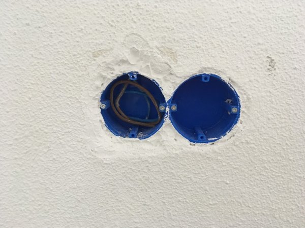

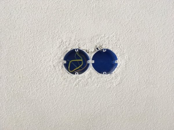

Ik heb 2 wanddoos in de muur gemaakt.
maar het valt me heel erg tegen om het weer een beetje netjes te krijgen.
Zoals te zien is krijg ik het nog niet echt netjes. hoe kan ik dit het beste opnieuw doen? of kan ik hier beter een stucadoor voor bellen om het strak afgewerkt te krijgen?

Dat snap ik :) het gaat er mij ook om dat de ruimte Om de wanddoos heen beter afgewerkt wordt. als ik er nu een wcd op zet dan is het nog steeds geen gezicht.

Wat zit er nu rondom de doos, roodband, mp, f&f?
Yctn
Rotband met daaroverheen spackvuller daaroverheen muurverf. De muren zijn stuc, spack, muurverf
Rola
Dan de roodband beter vlak maken.
Mn22
Zichtbaar blijft het altijd, als het echt netjes moet, zal het rondom de dozen eerst strak gemaakt moeten worden en daarna de hele wand opnieuw laten spackspuiten.
Yctn
Stucadoor is geweest heeft het met plamuurmees wat vlak gestoken. toen ardex 828 eroverheen gesmeert om het vlak te maken en te vullen. toen spack eroverheen gespoten en het resultaat is zo goed als perfect. toch bedankt voor de reacties
