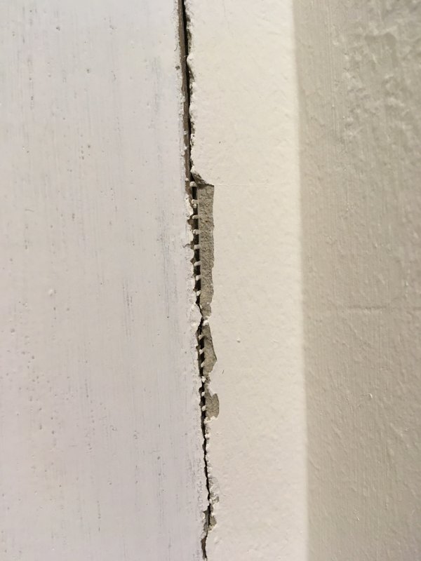

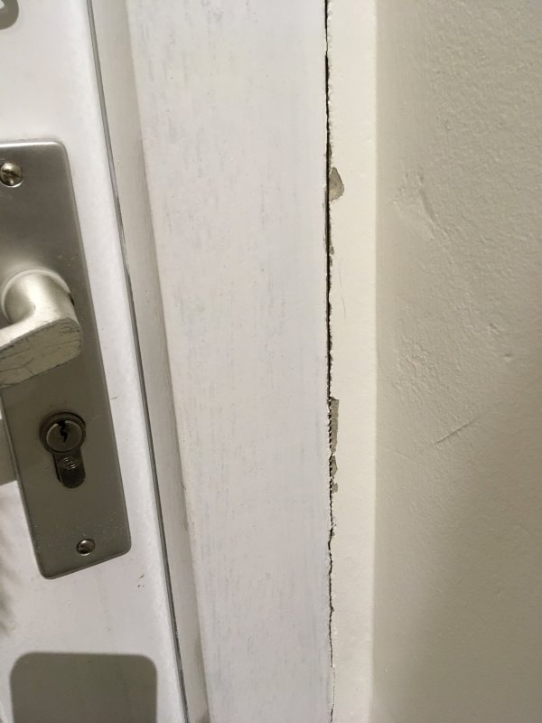

Dag allemaal,
Ik zou graag willen weten hoe ik onderstaand het beste kan afwerken.. gaat om de aanhechting van (volgens mij) gipswand naar houten kozijn van de deur. Is dicht kitten de beste optie?
Alvast bedankt! Gr. Jesse
Inderdaad architraaf is beste oplossing. Dit word niet mooi als je het gaat kitten. Door trilling van het sluiten van de deur blijf je problemen houden. De gipsplaat heeft ook nooit mooi aangesloten gezeten tegen kozijn omdat ik gaasband zie. Timmerman zal wel weer gedacht hebben daar red de stukadoor hem maar mee😔
Top, bedankt voor de reactie zover!
Volstaat het om knappe houten of kunststof plinten oid er overheen te zetten, of moet het een speciaal soort architraaf zijn? Heb er eerlijk gezegd nog nooit van gehoord, net even gegoogled :)
Volstaat het om knappe houten of kunststof plinten oid er overheen te zetten.
Het is maar net wat je mooi vind.
