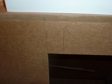

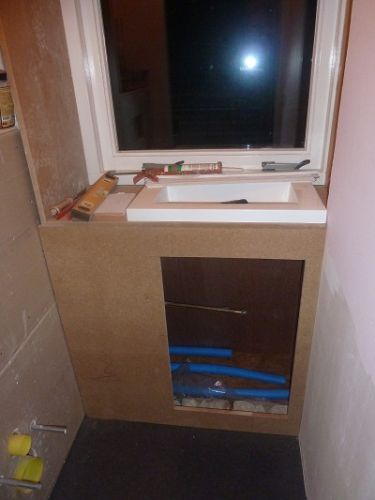

Ik ben bezig met de afwerking van mijn boven wc met wastafel.
Onder de wasbak wil ik een open kastje maken met een paar legplanken nu heb ik het front gedeelte op maat gezaagd alleen is het zo geen mooie afwerking.
Moet ik hem iets dieper plaatsen zodat het blad iets oversteekt of gelijk houden en afwerken met een koplatje
weten jullie nog iets wat ik met de rand van het gat kan doen zodat dat er ook wat mooier uit ziet? het ziet er nu zo kaal uit

IK zou sowieso de bovenplaat op de voorplaat laten eindigen en niet er voor, zodat je de naad onder de bovenplaat krijgt en niet tussen voor en bovenplaat.

Je zou er een rond kantje aan kunnen frezen. Naar mijn mening ziet het er dan een stuk afgemaakter uit.

Is natuurlijk een kwestie van smaak. Hoe ga je je kastje maken? Je kan een blok maken van MDF, met planken die je plaatst in gefreesde sleufen in de zijkanten. Als je dat strak plamuurt en aflakt, kan je een mooie strakke, moderne look krijgen. Misschien nog een idee om het gat/ kastje zo aan te passen, dat het precies recht onder je wastafel komt. Dat staat wellicht nog strakker. Hou je van een meer klassieke look, dan kan je b.v. een verstekgezaagd lijstje maken van profiellatjes. Het is maar wat je wilt! Succes.
