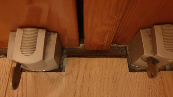

Ik heb laminaat gelegd in de slaapkamer tot de openslaande deuren.
De betondvloer liep daar een beetje omhoog, en nu kan ik er geen plakplint meer bovenop leggen, want dan gaat de deur er niet meer overheen.
Dus nu eindigt het laminaat een halve centimeter van het kozijn. Op zich niet heel erg qua zicht, maar ik ben wel bang dat als ik de deur openzet en het gaat regenen of het wordt vochtig, dat er water in contact komt met de kopse kant van het laminaat en de boel gaat opzwellen.
Ik ben dus op zoek naar een manier om de kopse kant van het laminaat 'vochtdicht' te maken.

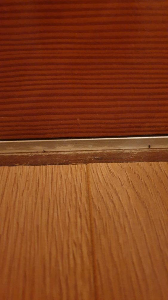

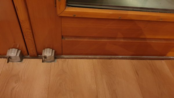

Foto's :
Het laminaat ligt nu net een millimeter lager dan de aluminium rand waar de deur boven zit, dus de kopse kant van het laminaat en de aluminiumrand worden gescheiden door een geultje van ongeveer een centimeter breed en 8 mm diep.

Ik zou de deuren / kozijn / muur en het laminaat afplakken en de naad er tussen dicht kitten. Aangezien het binnen is is een alrylaatkit die geschikt is voor buiten (regenbestendig) voldoende. Dat oogt netter dan de naad. En het laminaat zal niet opzwellen van het “vocht

Ik denk dat kit toch de beste oplossing is, de ruimte tussen laminaat en kit goed vol zetten met een polymeerkit, in elk geval kit die niet te hard wordt, het laminaat moet nog iets kunnen werken.
Leg een dikke plank met een stel bakstenen of ander gewicht op het laminaat tot de kit is uitgehard, zie daarvoor de gebruiksaanwijzing.

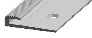

Een aluminium profiel lijkt mij het mooist. Een soort trapprofiel, of een U-vormig profiel vergelijkbaar met onderstaand. Kan lastig zijn om vast te zetten, als de vloer er al in ligt. Los laten liggen kan ook.
Ik heb een vergelijkbare situatie thuis (houten planken tegen schuifpui). Ik had zelf het idee om een alu strip op de vloer te monteren, en daar een U-profiel met de plank erin op te lijmen.
Als je maar hooguit 1 mm ruimte tot je beschikking hebt past een profiel niet.
