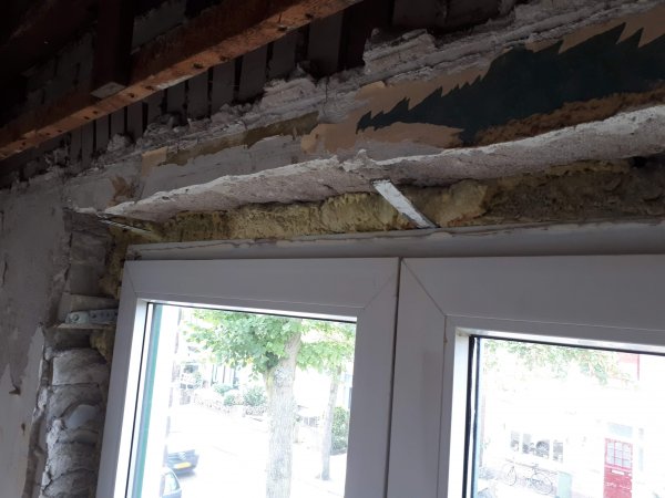

Sinds vorige maand zijn wij de trotse bezitters van een jaren '30 rijtjeshuis met het nodige kluswerk. Aangezien ik nul ervaring heb met klussen zal ik de komende tijd wel vaker een beroep moeten doen op jullie collectieve wijsheid. Al topics doorlezend heb ik daar alle vertrouwen in.
We hebben inmiddels de bovenverdieping zo goed als leeggehaald en die lelijke plastic dagkanten verwijderd. Er valt een behoorlijke afstand te overbruggen tussen het kozijn en de binnenspouwmuur, met name aan de bovenkant. In klusfilmpjes op youtube is de gemetselde muur altijd zo strak afgewerkt dat de dagkant er naadloos op aansluit.
Hoe werk ik dit netjes af?
Tevens zitten er gaten tussen de buitenmuur en het kozijn, terwijl het op de meeste plaatsen wel opgevuld is met PUR-schuim. Kan ik de resterende kieren daar ook mee volspuiten?
Eerst uitlijnen met houten klossen (eventueel met wigjes). Dagkanten (10-12 mm multiplex) met folie bekleden en plaatsen. En de openingen met een doseerbaar purpistool en flexibele pur vullen. Dan pas de koplatten plaatsen.
