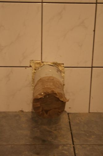

Ik heb zojuist mijn toiletruimte opgeknapt met nieuwe tegels en closetpot. Nu sluiten de tegels uiteraard niet helemaal mooi aan bij de afvoerbuis die door de muur steekt.
Is hier een rozet voor zoals je die bij kranen ook ziet ???
Heb internet al afgezocht maar kan niks vinden.

Het betreft een normaal staand toilet met een muurafvoer.
De tegels zijn rondom de afvoerbuis geplaats maar sluiten niet helemaal mooi aan. De afvoerbuis komt dus iets van 20cm uit de muur en is niet los te koppelen omdat ik in een flatje zit en alles aangesloten is op een grote verticale afvoerleiding.
Ik wil dus een (ring) over de buis schuiven zodat alles er netjes afgewerkt uitziet. Dat is eigenlijk alles.
De binnendiameter moet 110mm zijn en buiten iets van 150mm
Ik zou zo niet weten of ze er zijn van kunststof maar van aluminium zijn ze geloof ik wel te koop, normaal werden ze gebruikt voor rookgasafvoeren.
U kunt ze in de juiste kleur spuiten.
Die heb ik inderdaad ook gezien, vind ze er niet zo fraai uitzien maar is een idee. Heb er nog even een foto bijgedaan.
Wanneer u goed met een decoupeerzaag kunt omgaan kunt u er zelf eentje maken van kunststof of van plaatmateriaal.
Een vierkantje is, denk ik, mooier omdat het dan evenwijdig loopt met de voegen en niet zo groot hoeft te zijn als een ronde.

Je kunt ook even de tegels rondom de afvoer er weer uithalen, en dan nieuwe tegels mooi rond de afvoer op maat knippen met een tang, en geen slijptol meer gebruiken voor dit soort dingen.
Bedankt voor jullie reakties
Ik heb het toch maar opgelost met een rookgasafvoer-ring.
Deze netjes wit gespoten zoals hierboven geadviseerd.
Moet zeggen, ziet er netjes uit.
